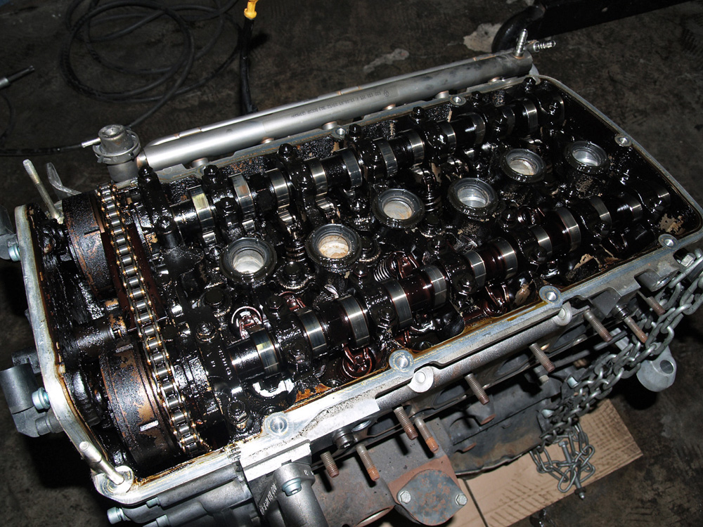

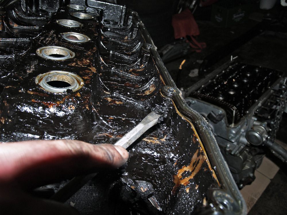

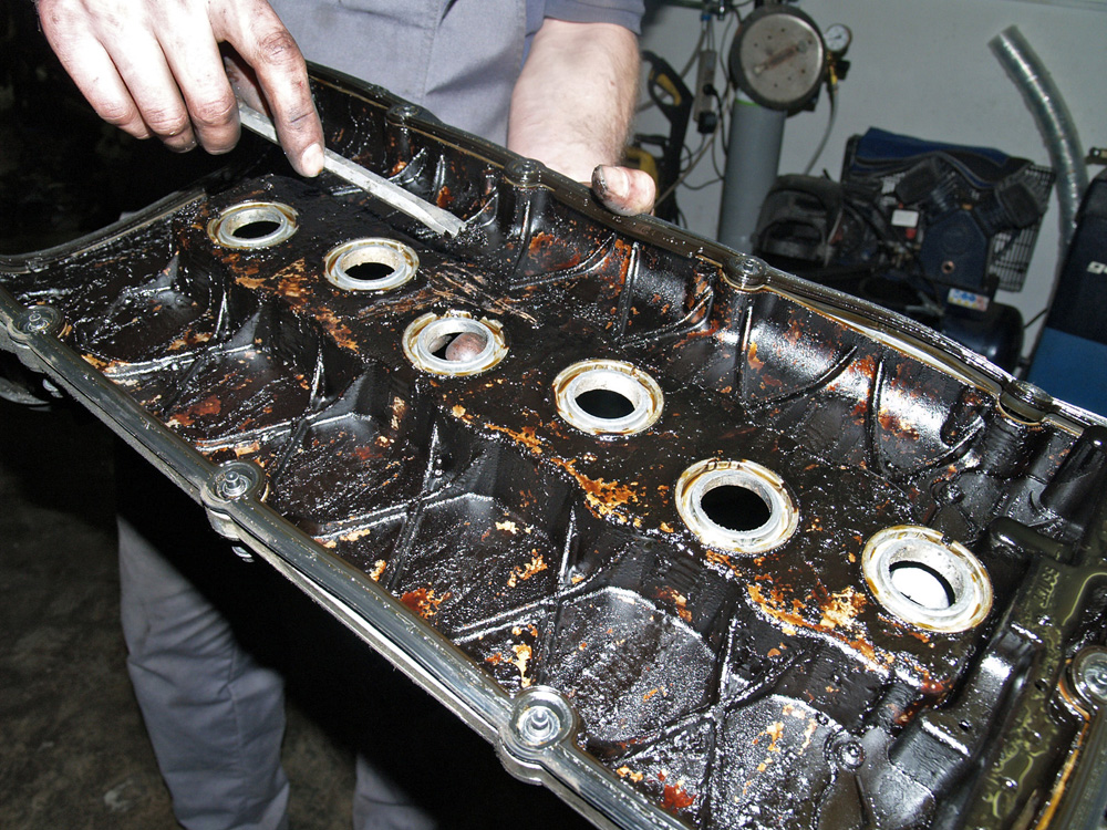

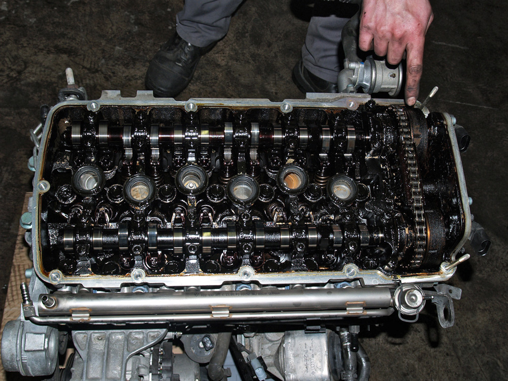

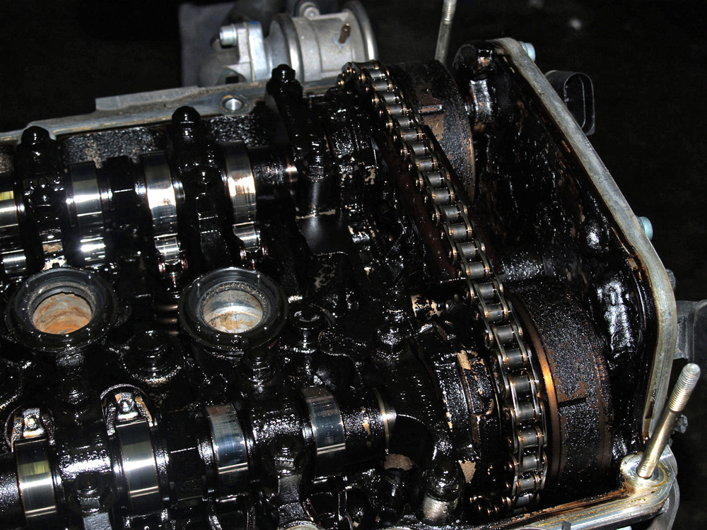

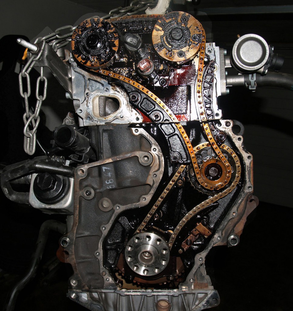

1 990
Tuesday, 5. January 2010, 22:23
Hi Leute,
im R Forum werden wieder Ketten gewechselt.
Diesmal ist aber ein besonders extremer Fall von Verschlammung dabei, der die Auswirkungen von LL Öl wohl besonders gut darstellt.
Das kann echt nicht sein, dass sowas auf die Kunden losgelassen wird und die dann später auch noch den Schaden tragen dürfen :thumbdown:
Die Ketten wurden bei 39.000km schonmal gewechselt und rasseln jetzt bei 79.000km wieder! (nach dem ersten Wechsel IWIS Ketten drin.... soviel dazu, dass die sich nicht längen!)
Danke an dieser Stelle an Fix_R32 aus dem R-Forum für die BildeR!

1 991
Tuesday, 5. January 2010, 22:35
Ach Du große Scheisse 8o
Das schaut aus, als hätte man Bitumen-Unterbodenschutz draufgeschmiert. Oder geteert wie die Pharaonen als Mumien.....
Ich rufe :sos: AUDI-Marketing........
schaut Euch an was ihr verbockt habt. Ja schaut hin. Die Leute vom Motorenbau hatten es Euch ja prophezeit.
Und die ganze Kacke kommt jetzt beim 1.4 TSI.....ganz groß in den Stückzahlen wohl erst in 1-2 Jahren.
Der CAXx ist ja schon bei Euch angekommen, die anderen werden denke ich auch folgen.
Es kann nicht sein, dass man dies dem Kunden, der über 40000.- Euro zahlt, aufbürdet. Vor der Euro Umstellung waren das mal gute 80000 DM, dafür bekam man einen Audi A8, und wurde aber als A8 Kunde premium behandelt.
Was hier läuft ist nur zum :uebel:
Hoffen wir dass die Kettenlieferanten in Zukunft mit der Produktion nicht nachkommen, weil zuviele 1.4 in die Werkstätten kommen.
