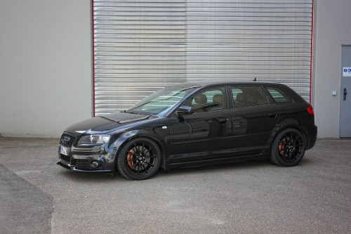

hab mir hier mal ein bildchen rausgesucht...
hier
da ich immer noch unentschlossen bin,ob 18 oder 19 zöller wollt ich mal fragen,ob ich mit 18 zöller und ein gewinde fw (evtl.ap oder kw)
so eine optik hinbekomme.
bin für alle hinweise dankbar :D :D :D

Bekommst Du.
Habe seit 2 Wochen AP drin (vorher Sline-FW), gemessen von Kotflügelkante zur Radnarbe 29cm. (6cm tiefer als vorher)
Felge ist die 7,5 x 18 ET54.
