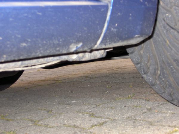

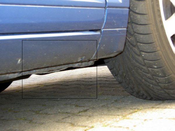

Hab heut das Wetter ausgenutzt und putzte mal wieder gründlich den A3.
Dabei bemerkte ich, daß sich der Unterbodenschutz ablöst. Hängt in einem Wulst herunter von ca. 10 cm Länge. Ausgehend der Punkt der Aufnahme für den Wagenheber. Direkt an dieser Sicke. Da steht das Blech in ner Art Bördelkante herunter.
Hat das noch wer?
Ich mein da gabs mal jemand der das auch hatte. Durch die Suche fand ich aber nix.
Werd umgehend meinen Freundlichen kontaktieren
Hier das Bild

die Bilder sind nicht sehr scharf aber ich glaube zu erkennen, dass die Blechkante an der vermeintlichen Stelle sehr stark verbogen ist.....oder täuscht das?? Wenn es so ist.......
Also meine Meinung: Der Unterbodenschutz hat sich zwangsläufig gelöst, da offensichtlich der " Lehrling " in deinem Autohaus den 3,2er direkt an der Blechkante angehoben hat, was natürlich falsch ist. Da die Teller / Gummis der Hebearme sich dem anzuhebenden Teil in geringem Umfang auch noch anpassen ist der Teller nach hinten gekippt und hat dabei, als Druck drauf kam, den Unterbodenschutz ( ist ja fast wie eine Matte ) weggedrückt. Kann das eventuell möglich sein??
Also unser 3,2er ist im ersten halben Jahr etwa 15 X an dieser Stelle " angepackt " worden da ist nichts. Ich " gugge " den Jungs aber immer auf die Finger ob auch die richtigen Hebepunkte benutzt werden.
Meine Meinung.....Sollte ich mich mit der BLECHKANTE täuschen....
dann sorry, war halt nur so ne Idee. ;)
Gruß Manni o--o

So gestern hatt ich den Wagen wegen einiger Sachen in der Werkstatt.
Auch wegen der lösenden Hohlraum und Unterbodenbeschichtung.
Der KD-Meister war leicht erstaunt. Anscheinend hatten sie da auch noch nie groß hingeguckt.
Tatsache ist. Der Abrieb kommt definitiv von den Aufnahmen der Hebebühnen. Da diese leicht prismisch geformt sind. Somit ist immer eine Schräge Kante an dem Blech-Falz. Das kann mit der Anzahl der Besuche abschrammen.
Zu dem Bild. Der Blechfalz war nicht verbogen. Beim A3 sind der Blechfalz die Aufsetzpunkte. Geht man hinten dran auf den Boden, beschädigt man die Bodengruppe. Aussage meines Meisters.
Der Golf hatte da schöne spezielle Aufsetzpunkte.
Der A3 nicht.
Es wurde alles problemlos kostenfrei ausgebessert. Wir schauten anschliessend noch bei anderen A3, auch da waren die Ablösungen. Nicht so stark wie bei meinem, aber sie waren da.
